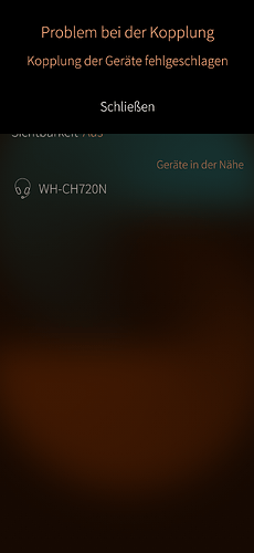

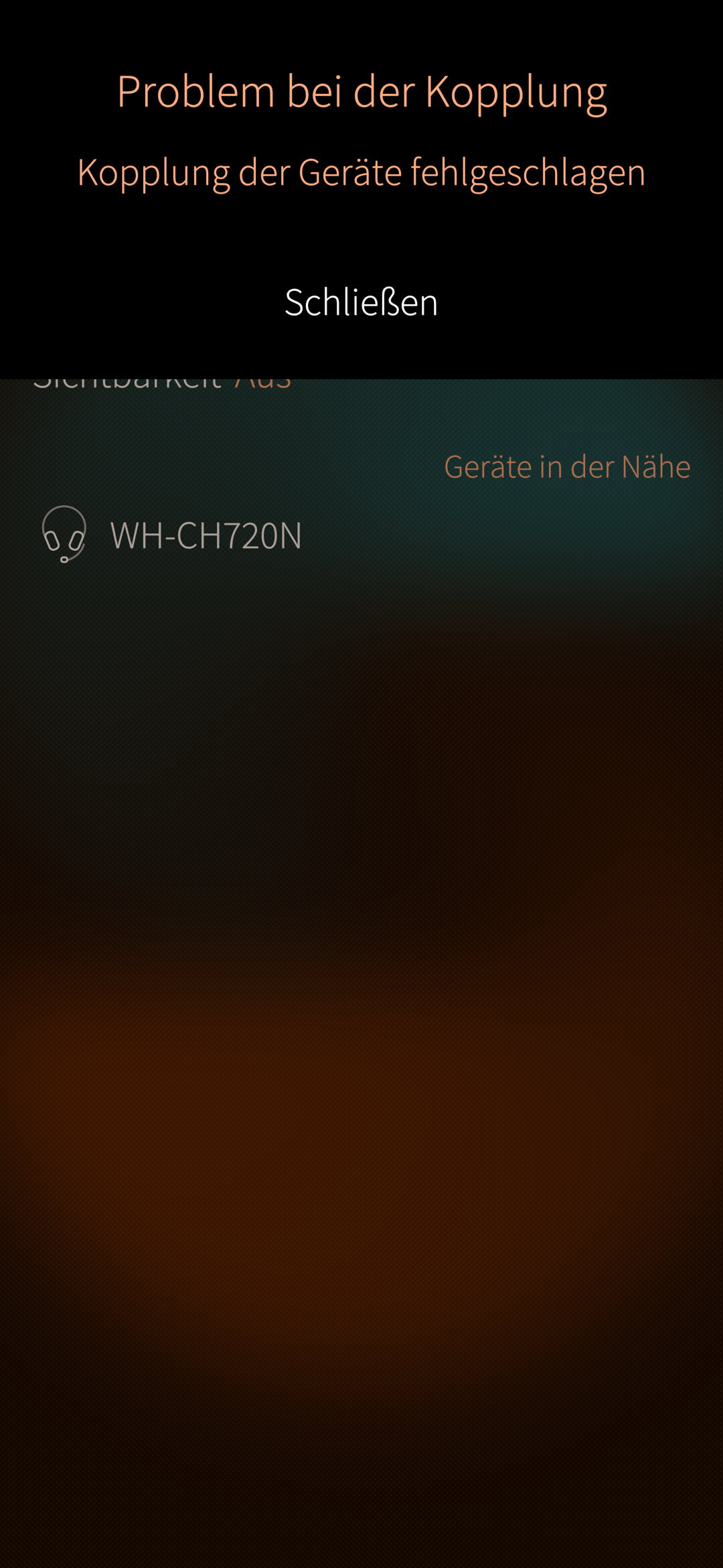

Sailfish ist manchmal schon so ein buggy mist, vor 2-3 Tagen ging der kopfhörer noch ohne Probleme, jetzt keine Verbindung möglich (und topp fehlermeldung, die hilft wirklich enorm)
Versuch mal den Verbindungsknopf (oder Kombi) auf dem Kopfhörer zu drücken.
Falls das nicht hilft entferne die Verbindung auf dem Fon und fang nochmal von vorne an.
das einzige was half war “Neustart Bluetooth” (Hilfsprogramme/sailfish-utilities). Bluetooth an/aus, KH entfernen/neu koppeln/Telefon neustart brachte alles nichts (hat relativ lang gedauert, morgen oder so mal schaun was das da genau macht)
Bei mir ist seit immer schon so, daß das Speichern und automatische Verbinden von BT-Audiogeräten nicht funktioniert.
Workaround: Audiogerät jedes Mal komplett neu verbinden, jede Frage nach Speicherung, automatischer Verbindung etc. verneinen, nichts dauerhaft speichern. Weil es funktioniert eh nicht.
Wenn das Audiogerät aber komplett neu verbunden wird mit BT Scan, Gerät verbinden, (sinngemäß} dauerhaft speichern: nein, dann funktioniert es (bei mir), und nur dann. Traurig aber wahr.
Also in Bezug auf Autos hatte irgendwer hier im Forum mal geschrieben, daß Neustart von Bluetooth ausreichend sei. Ich habe das auch immer so, dass dich Telefon zwar verbindet, aber Audio nicht. Zwecks laden hab ich das Fon dann aber eh meist am Kabel und spiele Musik über Speicherzugriff des Autoradios ab.
Jetzt funktionierts erstmal wieder, also jedes mal neu koppeln muss ich eigentlich nicht, bt an, kh an und dann drauf klicken verbindet wieder.
Wenn der kopfhörer verbunden ist, dann bt aus und wieder an → Fehler reconnect, aber nach kh aus/an geht das auch wieder.
Keine Ahnung wie man den Fehler auslösen kann das nichts mehr geht
Kann ich nicht bestätigen. Hin und wieder geht Bluetooth mal nicht, so dass nur ein Restart des Bluetooth Dienstes hilft, aber im Normalfall gehen alle gespeicherten Geräte.
Bei mir hängt es von Bluetooth Gerät ab: meine Sennheiser Kopfhörer paaren immer 100% zuverlässig, eine Bluetooth Box in der Küche gefühlt nur bei Vollmond, die braucht immer wieder frische Kopplung
Bei mir immer ohne Probleme die Jabra Elite 7pro,
aber mein Auto, in Verbindung mit SF, voll das Gegenteil.
Also bei mir hat das immer die eingeschaltete W-Lanverbindung ausgelöst. Auch wenn ich nicht in der Nähe des Heimnetzwerks war aber W-Lan eingeschaltet war. Ich habs jetzt über Wochen aus und die Freisprecheinrichtung verbindet sich seit dem tadellos.
