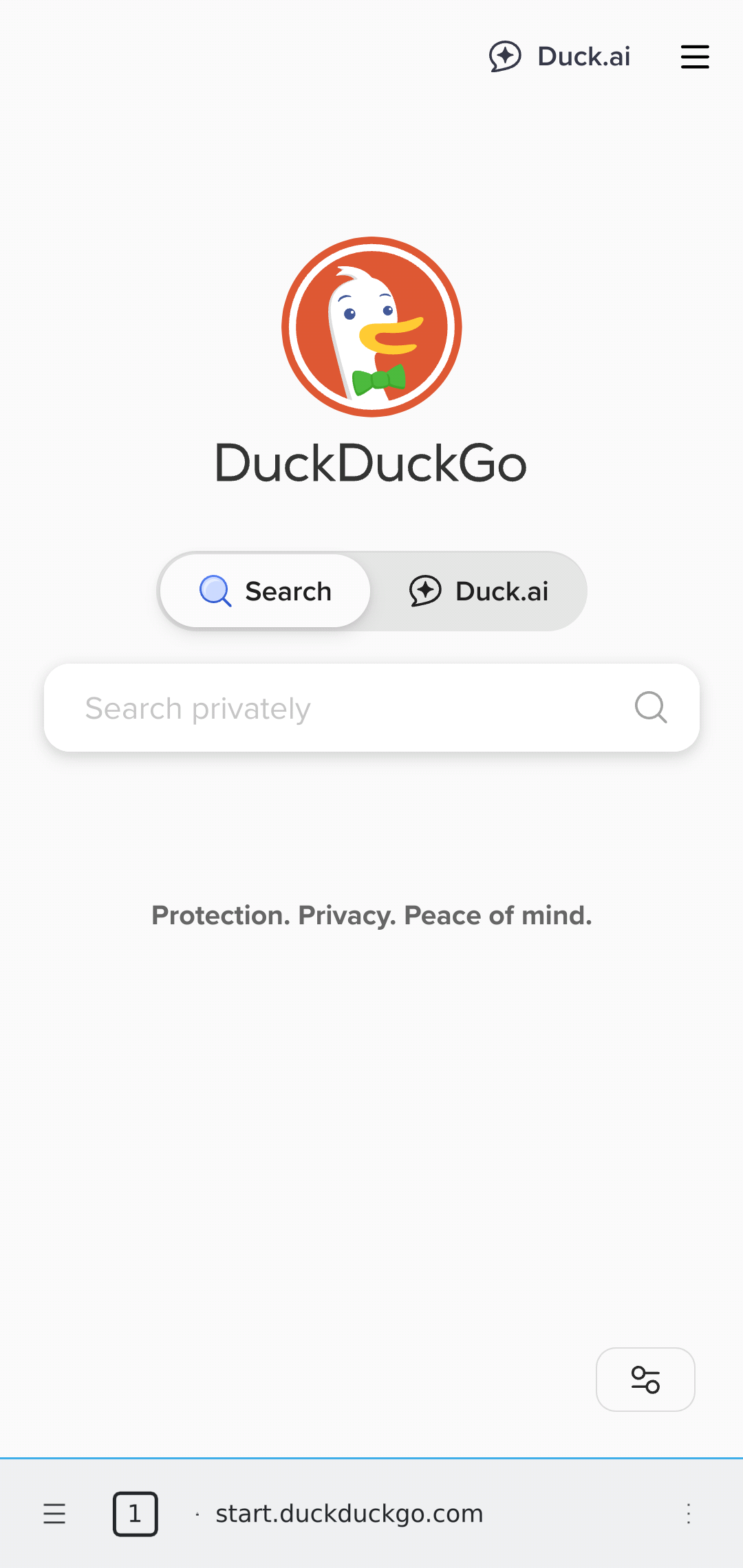

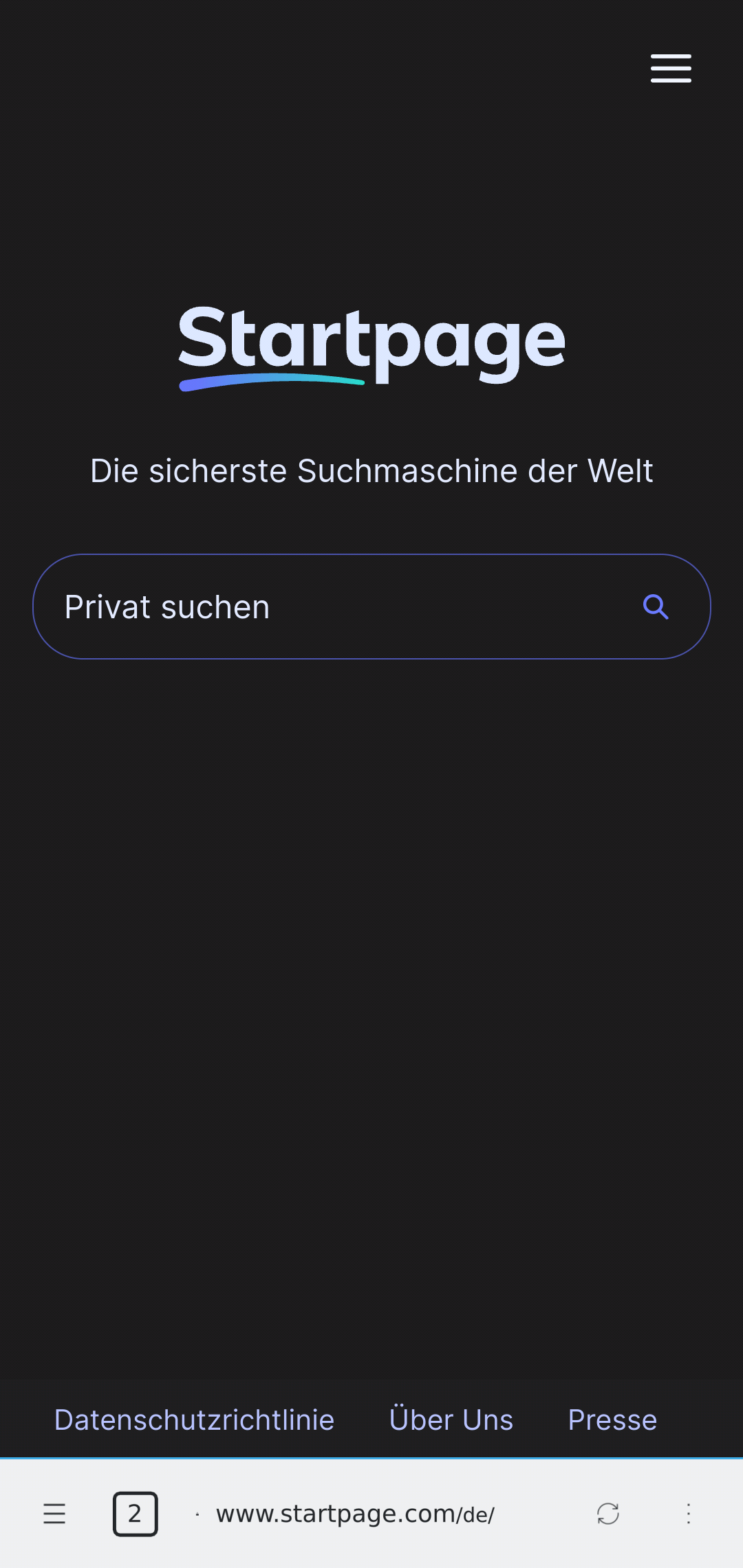

Ok, hab jetzt nach einigem Hin und Her mit den OS-Versionsnummern in Chum die letzte Version für 4.6.0.15 installiert. + den QT Runner und das Keyboard. Macht bis jetzt einen guten Eindruck.
Hmmm, wenn ich beim C2 im Chum den Qt Runner For Qt6 installieten will, dann meckert es über nothing provides kf6-qqc2-breeze-style needed by the to be installed….

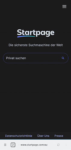

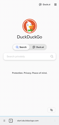

Im Terminal kann man die Meldung dann übergehen, um zu installieren. Aber so richtig funzt es danach noch nicht und ich hab nur das verschwommene Bild wie Pingutux oben auch.
Der Befehl “devel-su strip --remove-section=.note.ABI-tag /usr/lib64/libQt6Core.so.6” bring mich da nicht weiter.
Aber ein Löschen der Variablen “QT_QUICK_CONTROLS_STYLE” im QT-Runner lässt den Angelfisch schon mal starten. Allerdings fehlen dann die Icons für die Aktionen, das Menü, die Pfeile <> usw.. Ist also im Moment ein Browser für Insider ;-).
..und die Tastatur kommt nicht :-(.
