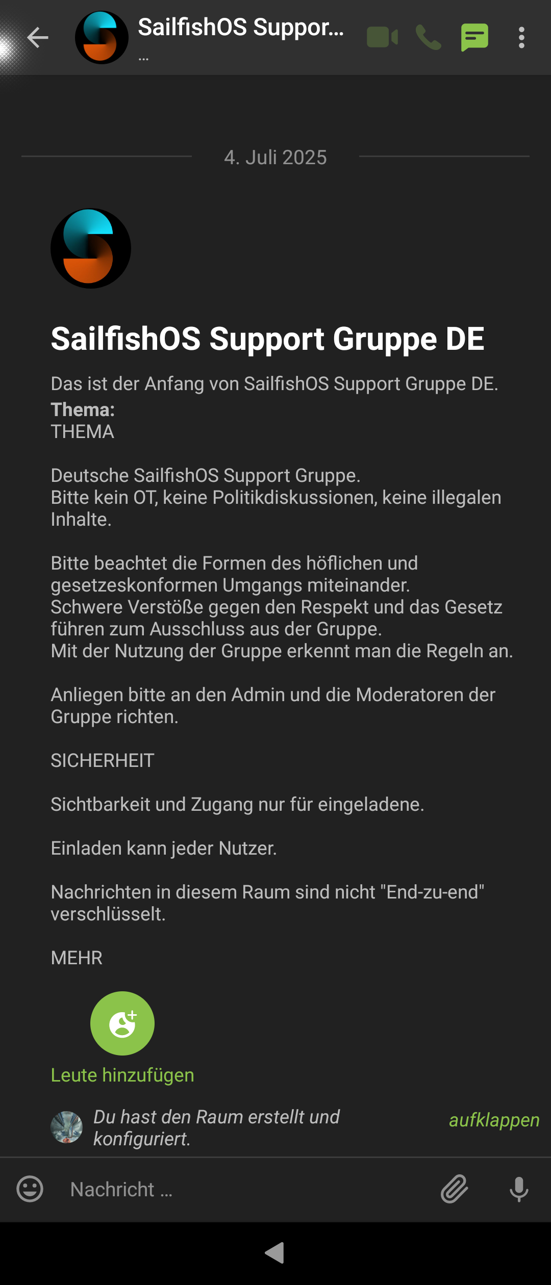

Im 2. Teil von diesem Thread habe ich einen Matrix Raum in deutscher Sprache vorgeschlagen.
Jetzt habe ich einen Matrix Raum erstellt, nicht öffentlich, nur für Mitglieder ab Einladung. Wer mitmachen möchte, bitte mir die Matrix Adresse mitteilen und Einladung geht raus. Sollte sich der Raum nicht wirklich entwickeln, behalte ich mir vor, diesen wieder zu löschen.
Info zum Raum …
