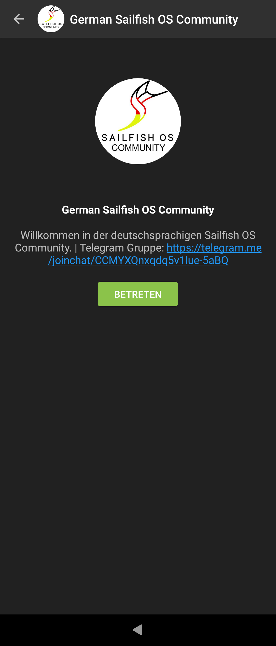

@fingus ich kann den Raum nicht finden mit Schildichat ( auch nicht mit Element (X)).
Habs gefunden - ist aber ein Telegram Raum, der mit Brücken zu Matrix läuft. Das möchte ich nicht.

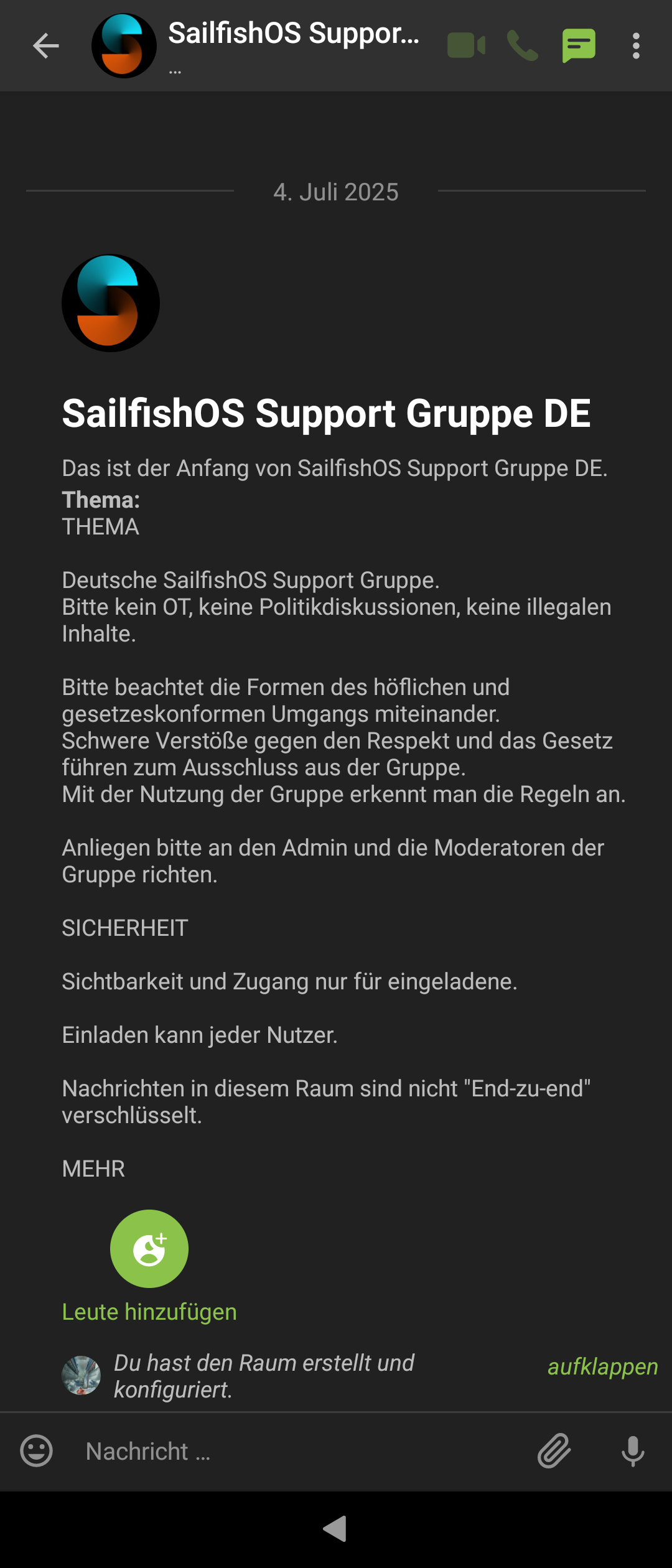

Ich habe jetzt einen Matrix Raum erstellt, nicht öffentlich, nur für Mitglieder ab Einladung. Wer mitmachen möchte, bitte mir die Matrix Adresse mitteilen und Einladung geht raus. Sollte sich der Raum nicht wirklich entwickeln, behalte ich mir vor, diesen wieder zu löschen.
Info zum Raum …
