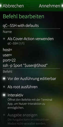

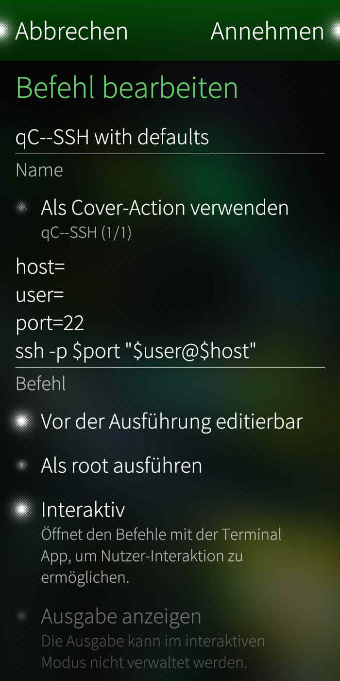

Nö. Kann ich mir nicht vorstellen. In qCommand sind doch auch genug Beispiele. Hier mal der interaktive Befehlsablauf einer ssh-Sitzung (siehe Bild).
…es könnte aber sein, dass man nach der Mountanweisung noch einen Pausenbefehl oder eine if-Schleife (if mount…) einsetzen könnte. Vielleicht braucht der Mountbefehl ein paar Millisekunden. Ansonsten einfach ausprobieren - ich würde das untereinander setzen (ein Befehl pro Zeile).
Dieser senkrechte Strich ist eigentlich nur eine Übergabeanweisung bei Linux (was der linke Befehl ausgibt soll der rechts vom Strich stehende Befehl übernehmen)
Um Thompsons & Ritchies Willen: Nein!
Wenn ich davon ausgehe dass qCommand selbst eine shell öffnet um Befehle auszuführen müssen einzelne Befehle entweder durch einen Zeilenumbruch oder Semikolon ; getrennt werden.
Du redest von einer Pipe, das ist was ganz anderes.
Ah vielen Dank, probiere ich nach dem nächsten Update. Alles untereinander.
Umm, hast du es mit && versucht?
mount /foo && ln -s /foo /bar && umount /foo
Das && hat eine spezifische Bedeutung: nur wenn der vorhergehende Befehl Erfolg meldet, wird der nächste ausgeführt.
Das kann so gewollt sein, oder auch nicht.
Und nach dem && darf kein Zeilenumbruch folgen.
Alles wie gesagt in der Annahme dass qCommand Befehle in einer der zwei unter SFOS standardmässig verfügbaren Shells ausführt.
Warum nicht die Befehle alle in eine Datei schreiben (.sh), diese ausführbar machen und die Datei über qCommand starten. So hab ich das bisher immer getan, wenn mehrere Zeilen Code erforderlich waren.
