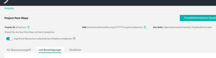

Das wird vielleicht der Grund sein. Die HERE v3 API und der neue Api-Schlüssel. Die Api-Keys haben bei mir 43 Stellen.
43 Stellen hat mein API-Key auch und es ist auch die v. 3.5.1-1-15-2.bso. Ob es von Chum ist weiß ich nicht mehr, da aber die Jolla-Store-Version 3.4.2 ist, vermute ich das ich die richtige Version von Chum habe.
Vielleicht installiere ich Pure Maps trotzdem mal neu.
Habe Here Maps jetzt endlich zum Laufen gekriegt, bei mir war tatsächlich das Problem, dass ich eine ältere Version vom Storeman statt die neueste von Chum auf dem Jolla Phone hatte. Vielen Dank euch allen!

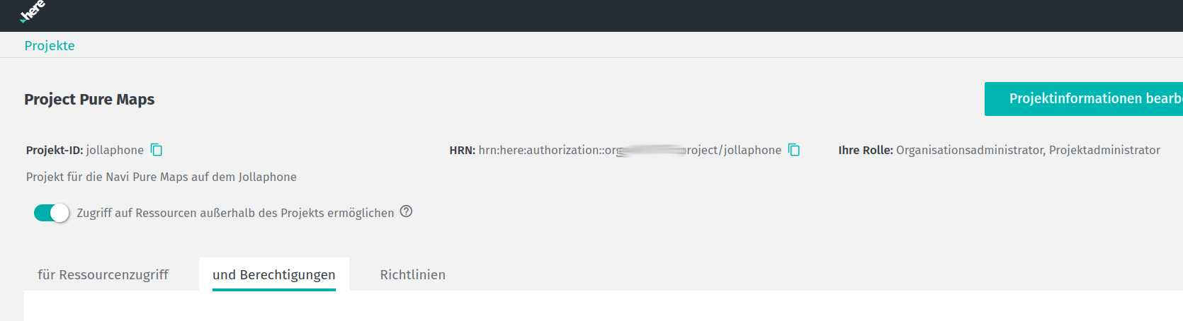

Bei mir funktioniert es auch auf dem alten XA2 nicht. Es muss also an meinen Einstellungen bei HERE was im argen liegen. Einen Unterschied sehe ich da zum oben geposteten Bild. Mein projekt hat immer eine HRN-Idenifikation. Das hat das weiter oben angegebene Bild nicht
Ich glaube in dem Bild oben wurde die HRN-Identifikationsnummer quasi weiß geschwärzt (?) Ich hab jedenfalls auch eine, ich denke nicht dass das das Problem ist

Die habe ich wegradiert. :wink: Datenschutz und so. Eine HRN hab ich auch…
Du könntest mir deinen API-Key evtl. mal per Pm zukommenlassen und ich teste den mal kurz. Kann man bei Here Platform , wenn man die App auswählt ja dann wieder löschen und einen neuen generieren lassen.
Dann wissen wir ob irgendwelche Einstellungen im Projekt oder irgendwas im Handy das Problem ist.
Mache ich gerne… Danke für Deine Hilfe.
