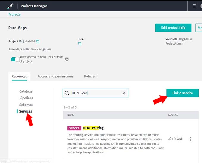

Hallo, heißt das, du hast HERE-Karten af Pure Maps zum Laufen gekriegt?! Ich bin da vor kurzem kläglich gescheitert, hatte mir auch einen developer account angelegt, ne API geholt und dann bei Pure Maps eingegeben, aber die Karten wurden nicht geladen (weißer Bildschirm) Wie hast du das den hingekriegt?
Hi gerade keine Zeit aber die Lösung war in dem “Navigation that works” thread. kann ich sonst morgen verlinken
Danke für den Tipp, hab mir den Thread mal angeschaut und ich glaube, ich habs gefunden:
Jo, hab es jetzt auch hinbekommen. App erstellen > Projekt erstellen > App mit Projekt verknüpfen > im Projekt die App auswählen und unter Services > Link Services - alle HERE Search** und* HERE Routing* Dienste verlinken.

Ich hatte damals auch nur die beiden Dienste installiert gehabt. Stimmt schon, wenn man auf Verkehrsinformationen angewiesen ist, ist wohl here die bessere Wahl. Ich versuche gerade erneut beide Maps zu laden. Mapbox ist kein Problem. Bei Here hatte ich ja noch den alten Account, der nur mittels API funktionierte. Jetzt habe ich die App mit meinem Projekt verbunden und 10 Dienste verlinkt. Klappt noch nicht - vielleicht muss ich etwas warten.
Bei mir hatte sich nach der Verknüpfung der API Key geändert, meine ich. Kopiere ihn doch nochmal rüber. Und dann in Pure maps bei Profil Here-online auswählen.
Ich habe mir die englische Beschreibung der jeweiligen Dienste durchgelesen und bis auf den Benzinpreis- und Wetter-am-Zielort-Service alles verlinkt was Routing und Search im Namen hatte, plus was mir als potentiell nützlich erschien, also die Tiles (Vector und Raster-sachen), die Transit-Dienste und HERE Waypoints Sequence. Keine Ahnung, ob davon was benötigt oder genutzt wird. Aber wie‘s bei Linux oft ist, lieber eine Bilbliothek zu viel (installiert), als wenn eine lib fehlt. :wink:
Ich hatte mir gleich beide APIs erstellen lassen just in case (max. zwei Apis per App) und da hat sich nichts geändert, nachdem ich die Dienste verlinkt habe. Ich hab die Keys per ssh in einer Datei aufs Handy geschoben und dann per Copy/Paste in Pure Maps Prefs - API Keys eingefügt. Pure Maps neugestartet und im Hauptmenu als Profile ‘HERE - Online’ eingestellt. Unter Maps steht dann auch nur noch ‘HERE (default)’ drin, sonst nichts, und anschließend lief alles sofort.

Habe jetzt mittlerweise sogar 17 Dienste verlinkt. Früher hatte ich auch zusätzlich Here (default) in den Kartenmenüs - jetzt fehlt das auch. Hast Du die Navi-App ‘Here’ auch installiert?
Ich versuche das nachher nochmal mit meiner alten Kiste (XA2+). Mit dem J2 habe ich sogar alles neu gemacht - also meine alte App und das zugehörige Projekt gelöscht (war von 2022) und alle neu gemacht.

Was ist denn genau das Problem? Die Karte bleibt einfach weiß? oder gibt es das Profil HERE-online gar nicht ?
Doch, das Profil HERE-online gibt es, und wenn ich es auswähle bleibt die Karte weiß (wie Du schon vermutet hast).
mmmhhhh…das war bei mir auch so, bis ich die Dienste zugewiesen und den neuen, viel komplexeren API Key rüber kopiert hatte. Der Neue hat 42 Zeichen, wenn ich mich nich verzählt habe. Irgendwo hatte ich glaube ich gelesen, dass nur die Chum-Versin das neuen API unterstützt. Ich suche gleich mal danach. Von wo hast du denn Pure Maps installiert?
