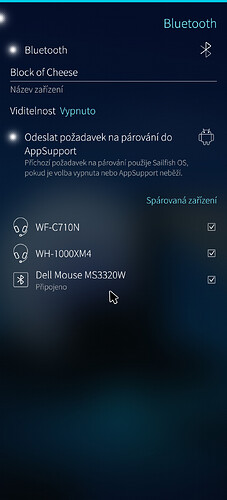

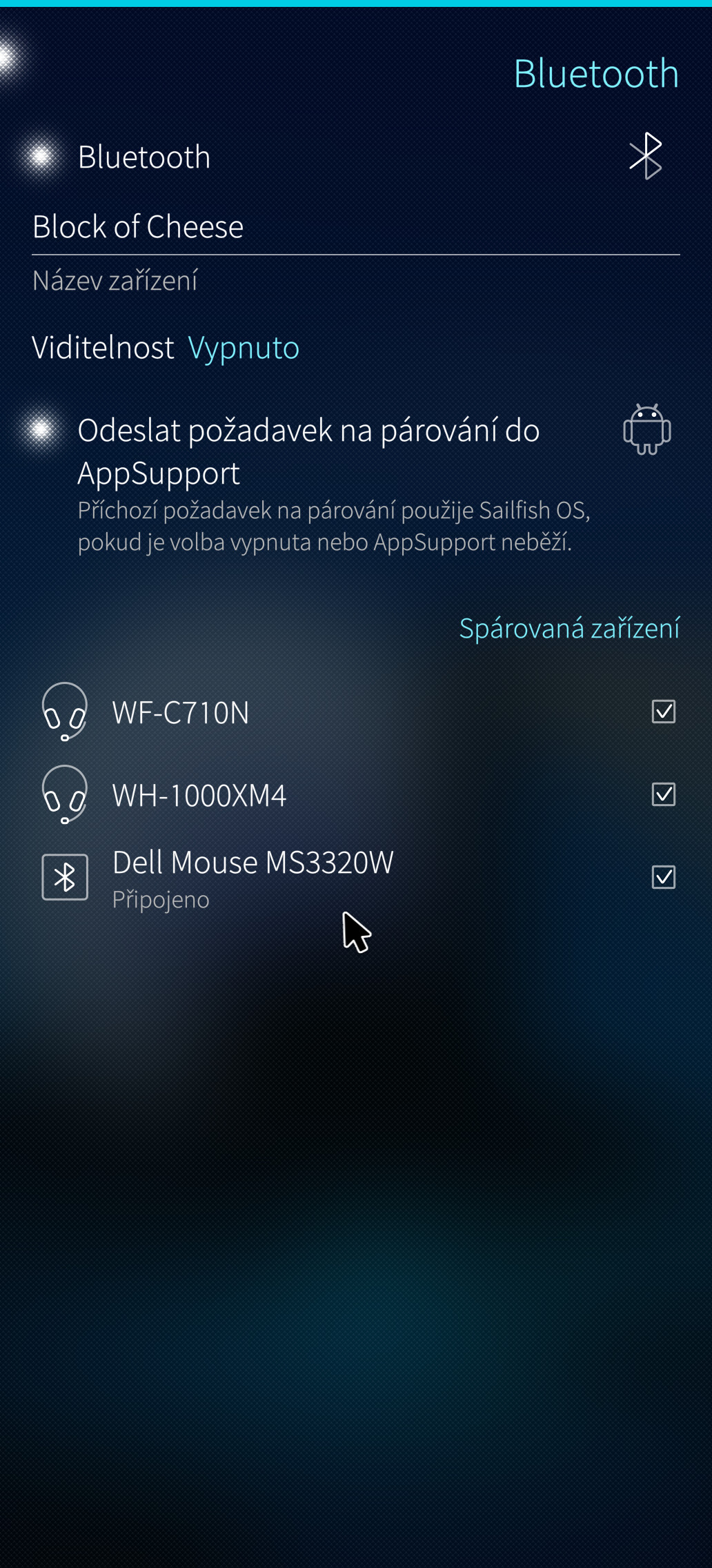

jenom technicka, kdyz pripojite mys vidite kurzor?

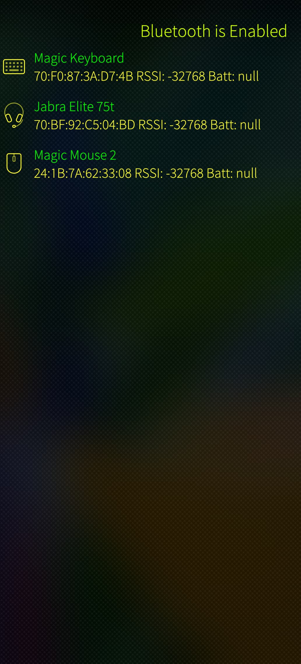

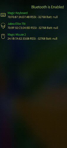

ja si vcera hral s BT, zkousel jsem zda vytahnu stav baterky ze sluchatek jak zminoval tusim @mozkozrout ze by se pak udelal patch, nicmene na dbusu vubec ta vetev s baterkou neni. a skrz qt/qml dostavam NULL, bluez to ma mit od tusim 5.51 a v jolle je 5.8x tak nevim kde to mizi. zaroven i RSSI se chova zvlastne, melo by byt dle posledniho scanu, ale spis mi to ukazuje RSSI jen u nesparovanych zarizeni, to jsem zamyslel na test xperie10v vs jolla na stejnych sluchatkach jak chtel @tom.i
edit: @mipal75 vypustil Felis Bluetooth Battery | OpenRepos.net — Community Repository System
po instalaci, diky knihovne pro ofono, mi to zacalo stav baterky ukazovat,
jsem zmateny a rozumim tomu jako koza petrzeli, jsem myslel ze je to otazka jen na bluez resp, dbus a ono prd :smiley:

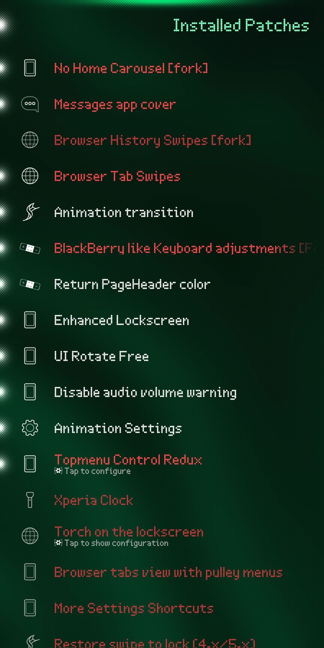

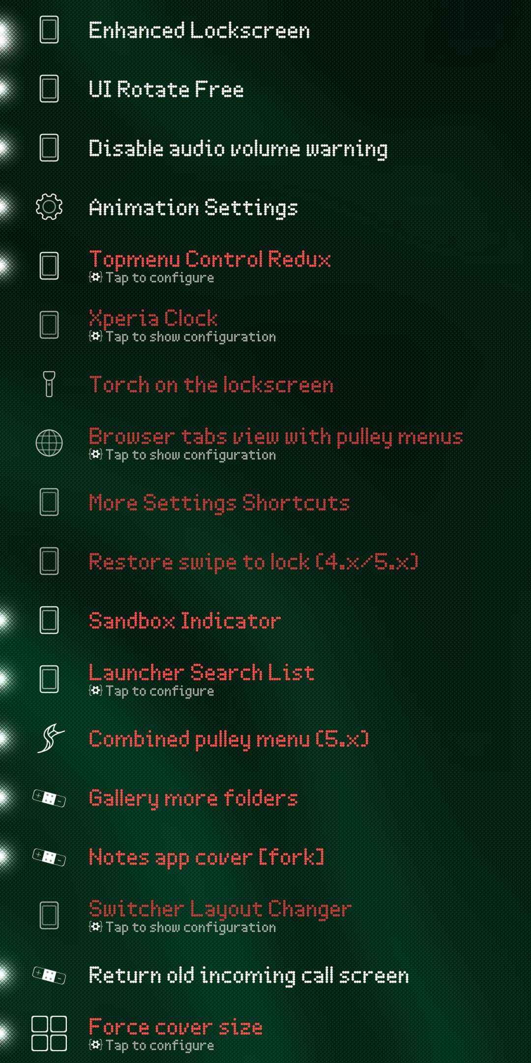

Hmm může to byt driverama pro kernel nebo něco ? Ten chip je dost novej a nevim jak je to s podporou modemu. Ale v tomhle se vůbec nevyznám tbh. Cool, že děláš patch btw. Až se mi podaří zprovoznit SDK, tak s tím taky možná zkusím blbnout. Btw je normální, že mi patche přestaly fungovat po updatu systému ? Má se s tím něco dělat, nebo to mám rozbitý ?
Jo a myš na BT normálně funguje s kurzorem.
Po instalaci updatu odinstalovat a nainstalovat patchmanager idealne z Chumu a je to
cece, muze to asi byt i driverem kdo vi :slight_smile: zkusim pak polozit dotaz na forum, ona dokumentace k BT dev je uplne tragicka resp. Nulova, treba ikonky dle tridy zarizeni jsem resil snad hodinu, jednak to ma ciselnou tridu ale i rovnou textovou co dava bluez, ale neshoduje se to s nazvy co ma jolla v theme, az jsem skrz hledani obsahu textu v knihovne nasel, ze to maji buildnuty a tvrdo a na to nejakej custom qml objekt ktery vraci nazev shodny s theme dle tridy :))
edit tak ten kurzor je zajmavy, zkusim jeste jinou mys, tohle byla apple mocka, jako klikala, swipovala, hlazenim mysi se i scrolovallo (apple nema kolecko) ale na slepo moc pouzitelny to neni

Tak kdyz pripojim klasickou usb mys pres redukci usb-c → usb-a tak kurzor vidim
zajmave, ze na tve bt mysi je obecna ikonka bt a na me apple mysi je spravna ikonka mysi, ale kurzor nikde :))
Ještě jsem teď zkoušel myš, kterou mám doma. Nejakej Asus RoG a taky funguje normálně. Možná je ta apple myš nejaka speciální hehe.
Ale co jsem si btw taky všimnul je, že když mám připojenou tu BT myš, tak my nefunguje klávesnice v telefonu. Asi to hodí na BT celej input nebo co.

edit: kurzor myši vidím myš funguje,ale nemam žadnou co by reportovala stav baterky, Teoreticky by to melo fungovat.
koupil jsem nejlacinejsi mys za 280Kc GENIUS NX-9000BT,
kurzor u ni vidim :slight_smile: - zarizeni ma ikonku obecneho zarizeni (nikoliv mysi jako dava pro apple mys) - zajmave :smiley: - resp. dle infa z dbusu na notebooku, Genius mys nema zadnou deviceClass, apple tam tlaci Class 1408 coz min. dle androidi dokumentace je PERIPHERAL_POINTING Constant Value: 1408 (0x00000580) tak nevim proc to SF vyhodnoti ze si nezaslouzim viditelny kurzor i kdyz funguje, jen je neviditelny :slight_smile:
ikonku to dostava dle deviceClass
Genius myska se nabizi k parovani 2x: jako BT classic a BLE,
baterku u BLE SF vidi a ukazuje :check_mark:
u classic baterku nevidi ani iPad ani notebook
iPad vidi baterky jak od apple klavesnice, tak od apple mysi - ale asi nejakym svym vlastnim pochodem, zkousel jsem na notebooku s linuxem a bateryX na dbusu neni.
